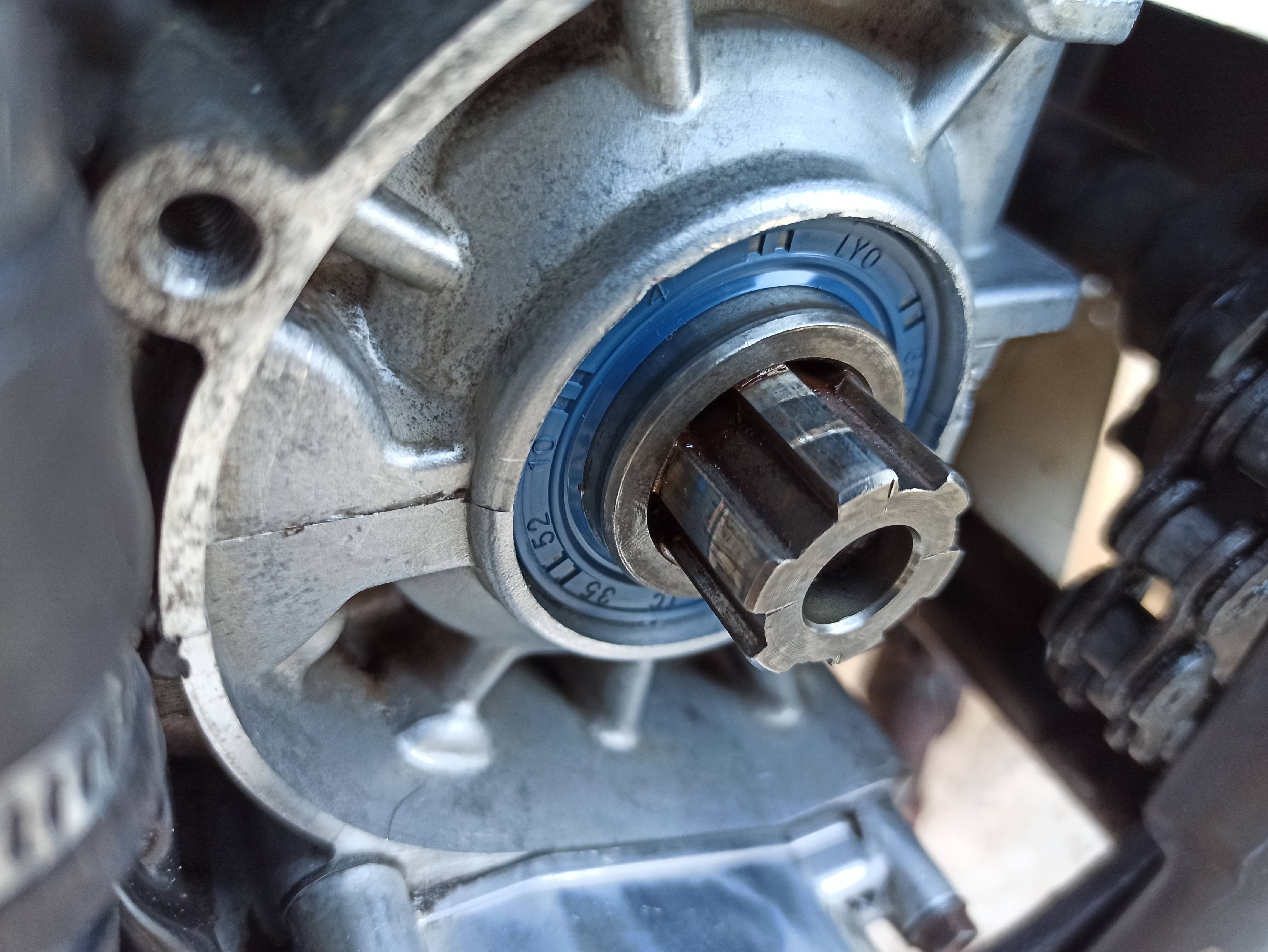

Tengo un goteo de aceite, solo en caliente , en parado y con la inclinación de la pata de cabra. Cuando se enfría corta . Es por el retén del piñón de ataque, así que pedí uno a fábrica y me puse a cambiarlo. Me costó un huevo sacar el viejo y imposible meter el nuevo, pues por el labio ese que trae no entra. Con que compré otro dela misma medida y lo monté. Me sigue tirando aceite.
Alguien ha podido montar su retén original sin desmontar todo el motor???

por mese
A mí tambien me tira aceite en la misma situación. Pues lo tenía como algo normal
