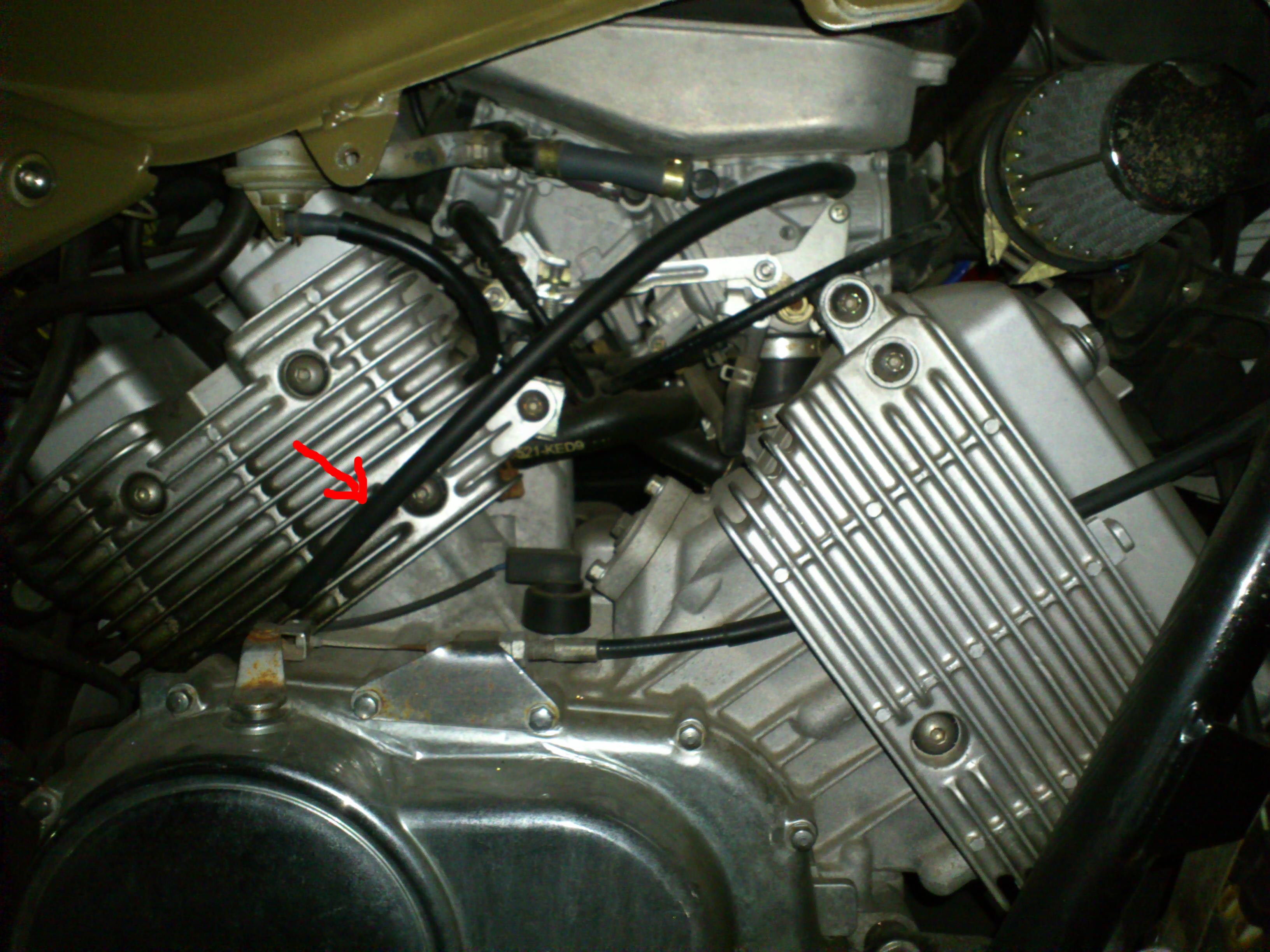

Me acabo de registrar y presentar y tengo una duda. EL otro día después de una pequeña ruta al aparcar vi que una parte del motor estaba un poco sucia y al fijarme un poco más descubrí que tengo un tubo suelto. Desconozco cuanto lleva así porque no parece afectar al rendimiento de la moto, pero desde que lo he visto la tengo parada por si acaso.
Con mis escasísimos conocimientos de mecánica puedo decir que es un tubo negro al lado derecho de la moto que sale de lo que creo que es el carburador (creo) ¿Es posible que sea algún tipo de respirador del mismo y que antes estuviera fijado o colocado en algún lugar no visible y que simplemente se haya descolgado y por eso ahora lo veo y antes no?

Llevo años sin la venox pero creo es un respiradero del carburador que va unido ha una T con el respiradero del motor quita la tapa metálica bajo el asiento y la tapa de plastico y revisa más a fondo.

Gracias por responder. A ver si mañana puedo abrir y echar un ojo, pero tampoco controlo suficiente para poder hacer mucho más. Buscare esa T, a ver si veo algún hueco donde empalmarlo.
Re: Tubo suelto
Hola de nuevo,
He desmontado el resto de placas y he mirado a ver como está la cosa. No detecto ningún sitio donde conectar el tubo suelto ni veo la T. Por la longitud del mismo tampoco podría estar demasiado lejos, el tubo no llega hasta debajo del asiento, como se ve en la foto no es demasiado largo tampoco.
No he llegado a desmontar el asiento, pero ya te digo que no lo veo probable porque el cable no llegaría, si consigo tiempo lo miro.
Si es necesario la llevaré a algún taller que la miren, pero tiene pinta de que o va suelto o no debe ir conectado demasiado lejos. Como me parecería bastante fácil ponerlo en su sitio una vez sepa cual es ese sitio me sabe mal tener que ir al taller.
Voy por la calle vigilando a ver si veo alguna venox aparcada para poder curiosear por donde se mueve el maldito tubo pero las dos que tenía controladas ya no aparcan donde siempre lo hacían...si alguien pudiera, por favor, localizar este tubo en su propia moto, hacer una foto y pasármela pues me haría un favor enorme.
Gracias por adelantado y, en cualquier caso, ya informaré como acaba el tema.

Ese filtro de aire lo has montado tu?
Es que puede ser de los tubos que van a la caja de filtro aire original de la moto y al llevar ese filtro el tubo quedo huérfano por debajo del deposito y simplemente no va ahora conectado a ningún sitio yo recuerdo que llevaba algún tubo conectado a dicha caja.

Pues el filtro no estoy seguro pero me suena que si que está cambiado. La compré de segunda mano y me suena que el anterior propietario me comentó el tema del cambio de filtro.
He estado mirando este hilo: viewtopic.php?f=3&t=19658 y sobre todo fotos como esta:
En las fotos se ve el tubo que yo tengo suelto. No se ve donde está conectado el otro extremo pero he estado mirando en mi moto por la zona hacia donde va, es decir hacia atrás en linea recta desde el carburador, pegado la parte baja de esa caja metálica y negra (que diría que es parte del carburador también, pero no lo sé).
Ahí he visto un enganche donde puedo dejarlo apoyado (ubicado en la parte central y trasera bajo el depósito) y por longitud del tubo parece que podría ir ahí. Pero seguiría sin estar conectado a ningún sitio.
En fin no me queda mucho más por mirar creo, al menos que esté a mi alcance, si en un par de días no consigo una foto donde se vea bien o encuentro una venox aparcada por ahí para investigar la llevaré a algún sitio que la miren por si acaso.
Gracias igualmente, Pedober.
