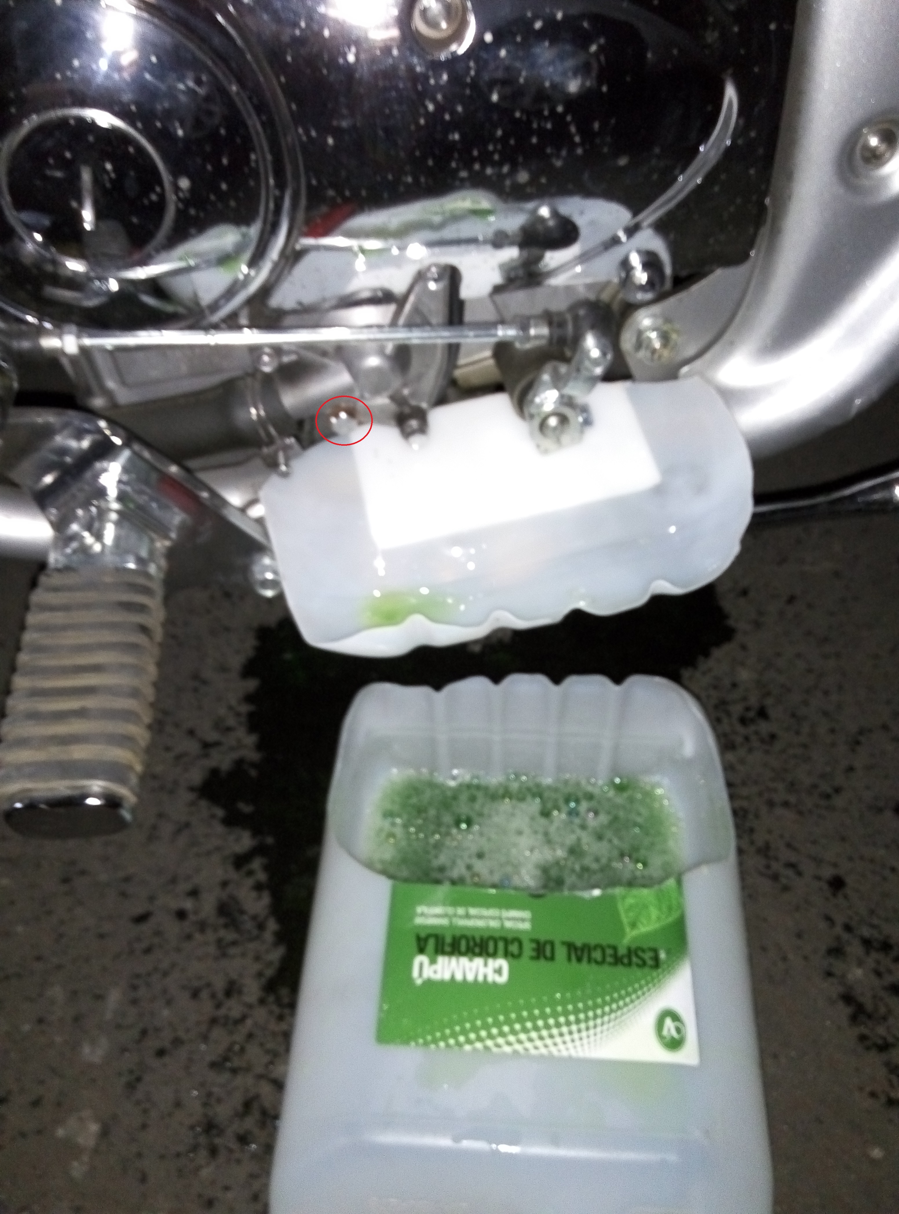

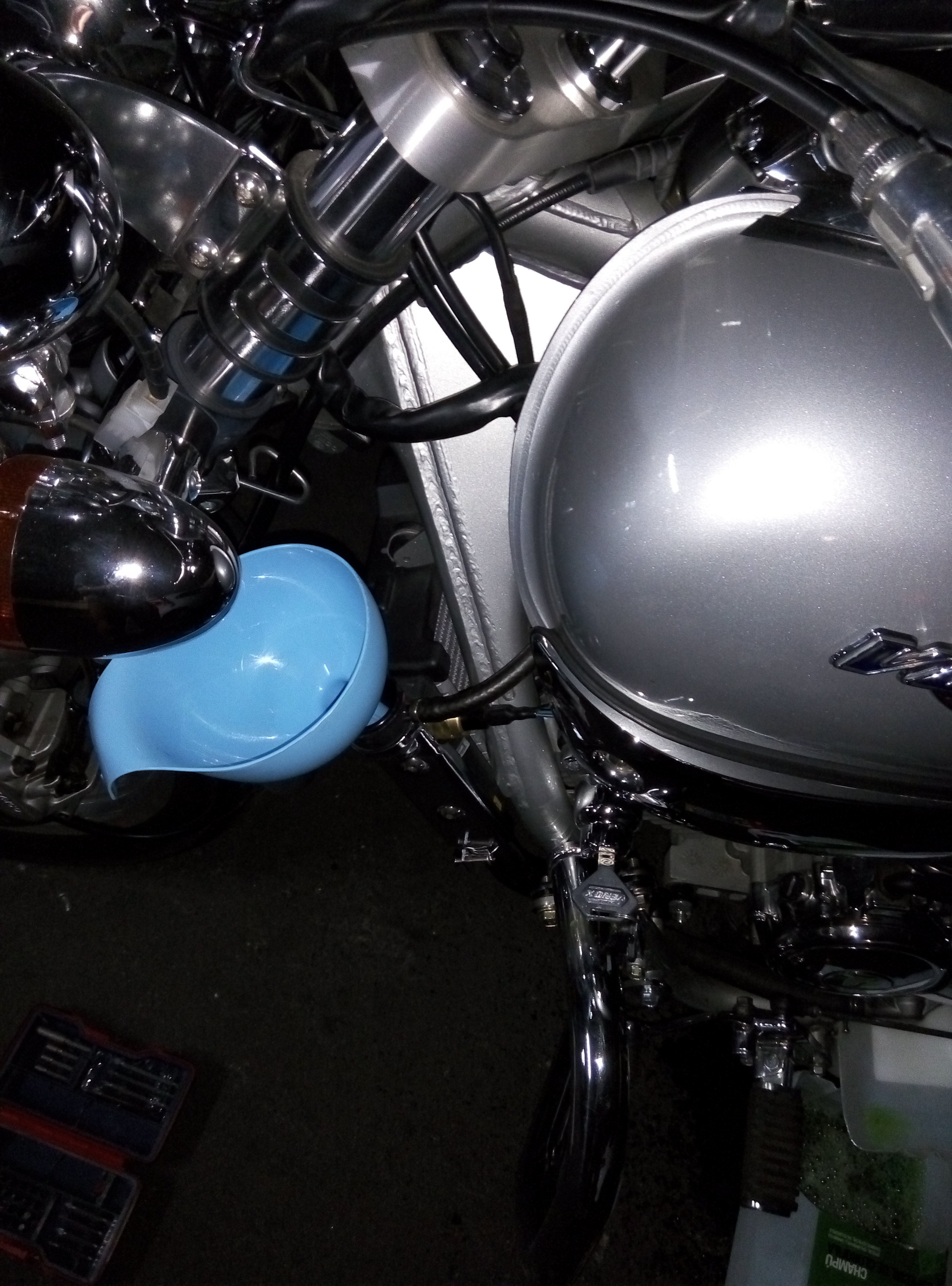

Botella para líquido a reciclar y deposito para el líquido que salga de la moto (se aprende al hacerlo y ya lo avisan en este post... tener cuidado que sale un chorro a presión!!!!!! poner unos cartones y no hagáis el primo como yo)
Anticongelante (5€, según calidades yo puse 30% orgánico)

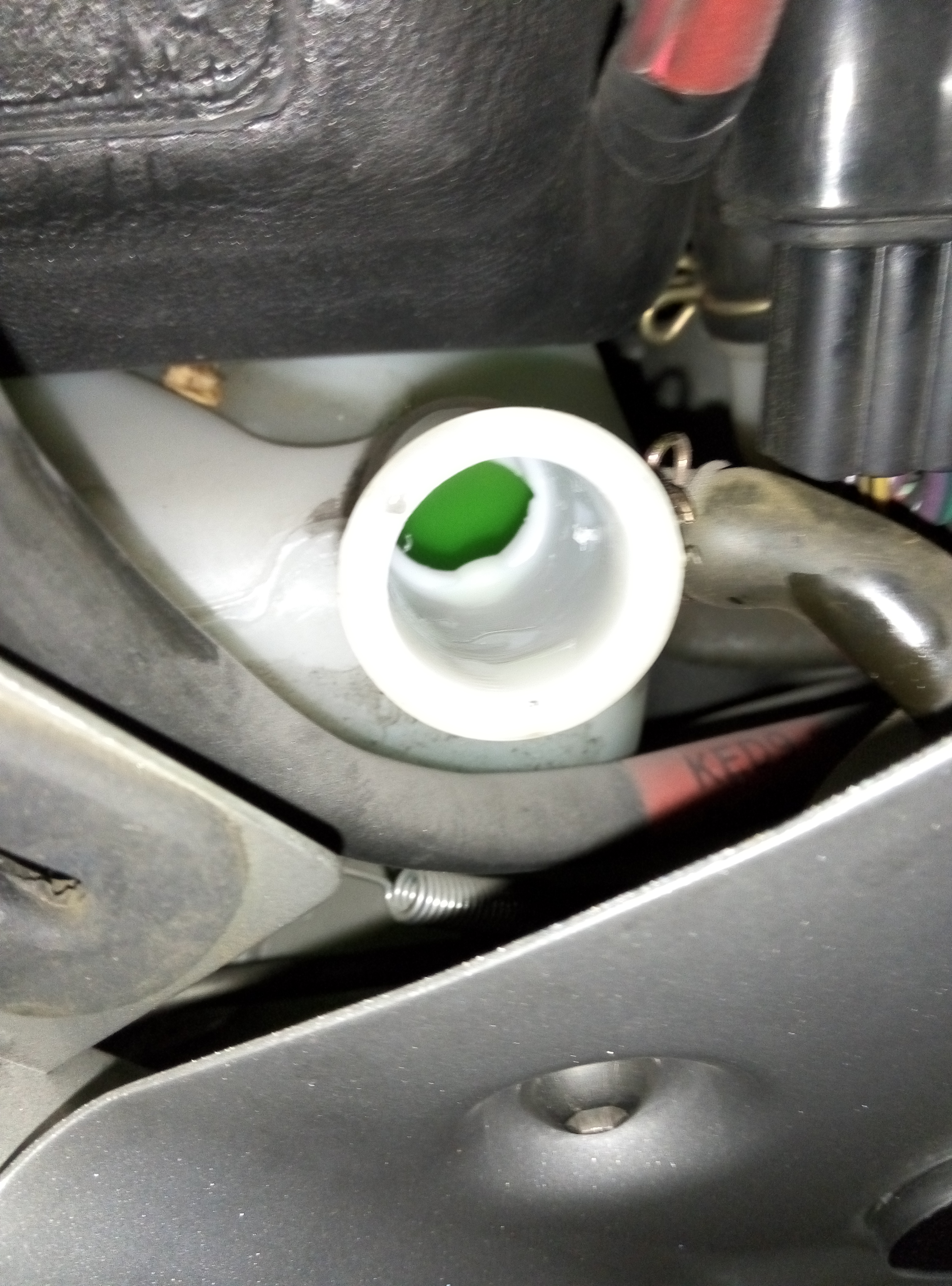

- Retiramos el tornillo de drenaje marcado en rojo protegiendo la zona inferior para no ensuciarla, previamente abrimos el tapon del radiador. tener cuidado que sale a presión como dicen y sino mirar como deje el suelo.... Cuando acabe de salir el líquido arrancar la moto unos segundos para que escupa el resto.

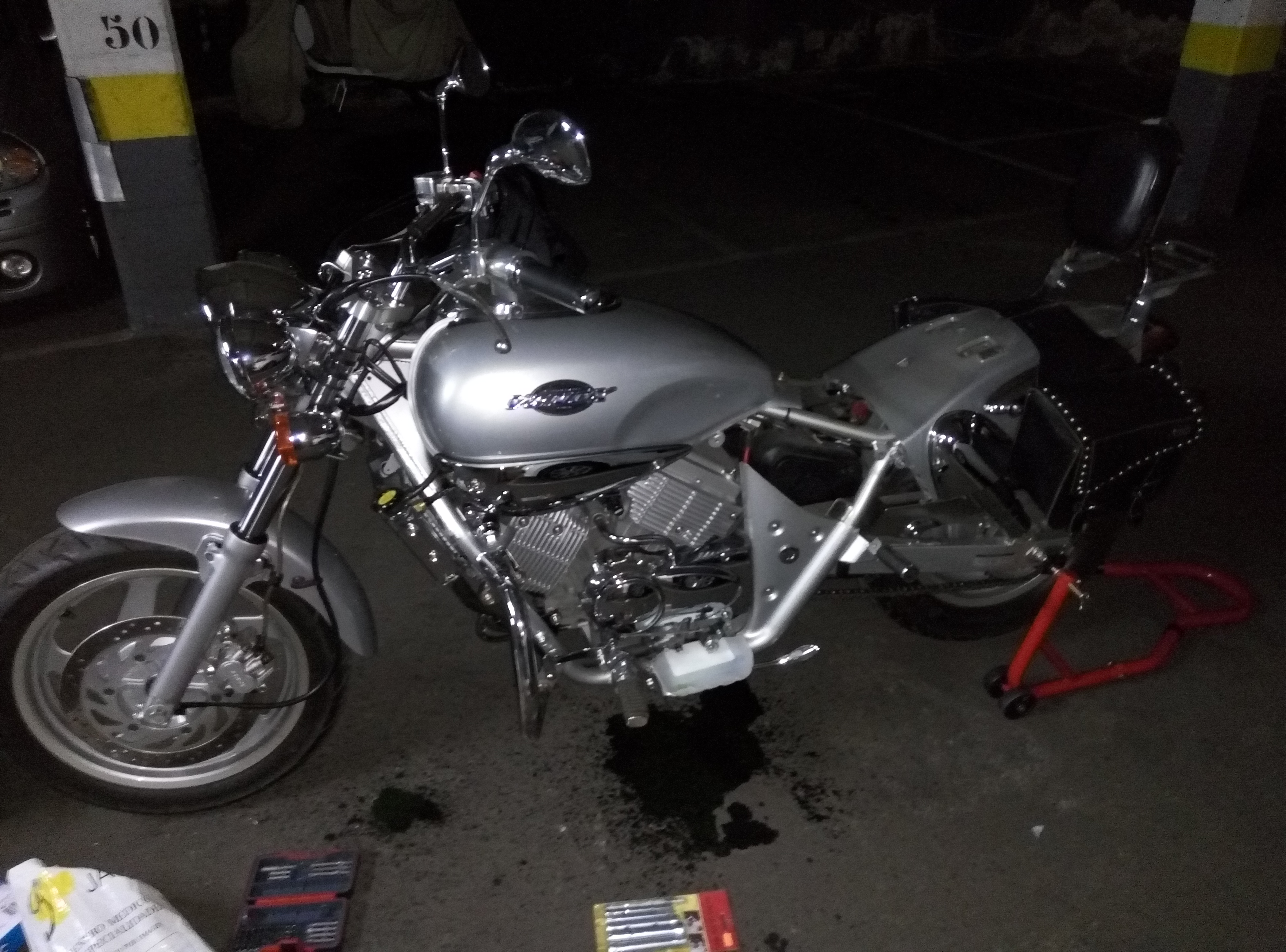

A esto me refiero con hacer el primo, tener cuidado al sacar el refrigerante o derramaréis todo por el suelo ;) que luego hay que limpiarlo y es un coñazo

Truco!!!!
quita el tornillo de drenaje (que esta justo en la bomba del agua)
despues y muy muy despacio, quita el tapon del radiador, asi controlas cuando o cuanto anticongelante sale por el agujero de drenaje.
por cierto, el tornillo de drenaje es hexagonal, por lo cual es una llave de vaso o fija lo que necesitas
Por lo demas, genial
