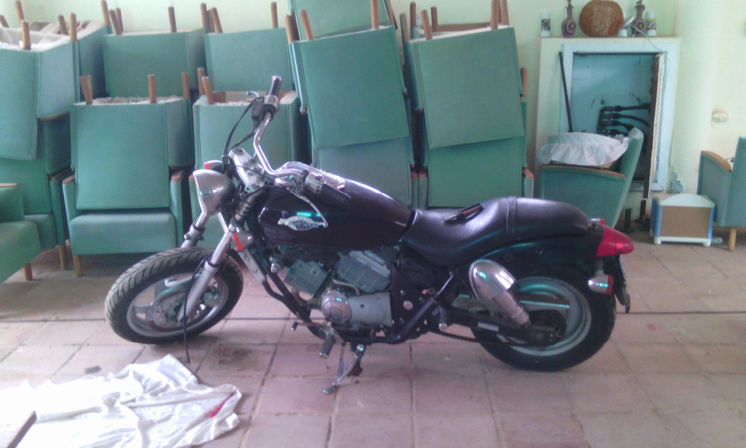

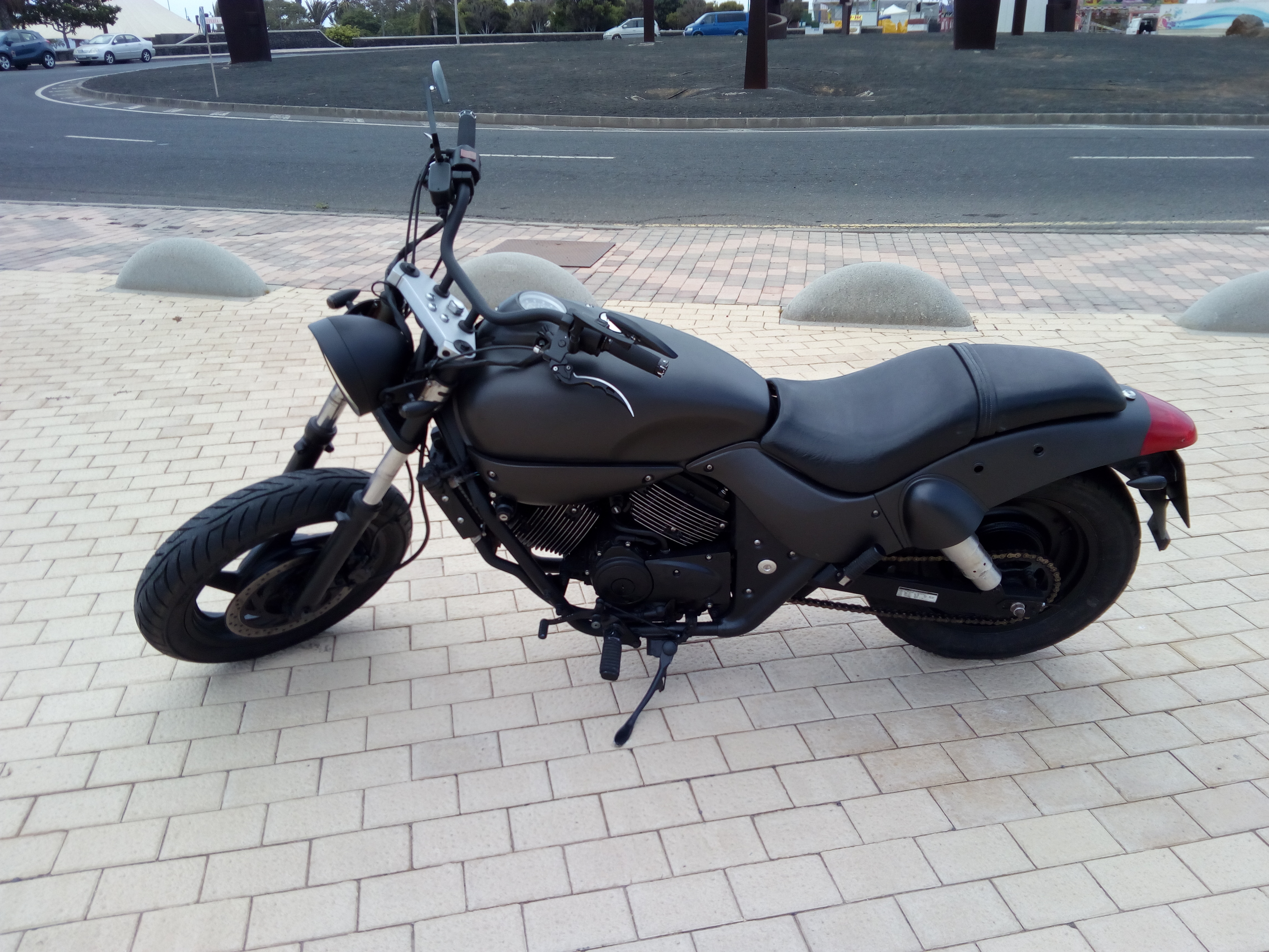

Buenas compañeros, hoy vengo a presentar a mi bestia. Ya en su dia me presente yo, ahora le toca a la maquina, mi pequeña obra....
Se agradecen todo tipo de comentarios, y si quieren mas fotos mas detalladas tengo un par de ellas :wink:
y el despues
y el despues
el antes...
el antes...

Te felicito tea kedado wapa
Un saludo dede sevilla

muy chula, si señor. Te habra dado bastante curro

Muy chula, ahora a meter kms

Si la verdad que lijar y pintar hasta el ultimo tornillo y demas da curro pero sinceramente vale la pena subirse a ella a diario, y mas cuando en las rutas te reconocen el trabajo jejeje si quieren codigos de color o lo que sea ya saben :wink:
