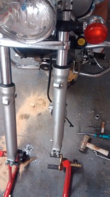

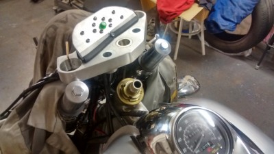

Ha tocado revisar la direccion, que tenia la tuerca que sujeta toda la horquilla un tanto suelta por no decir muy suelta y le he cambiado el aceite a la horquilla, a las 2 botellas y cuando digo cambiar ... esa es la teoria porque no tenia ni la mitad del aceite que deberia y ya que estaba pues purgue el freno delantero.

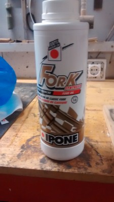

Aceite, el indicado por el fabricante SAE 10 para horquillas, La marca Ipone esta de moda y dicen que es cojonuda asi que cuando me la ofrecieron en el taller ... la compre 400ml (0.4L) por barra

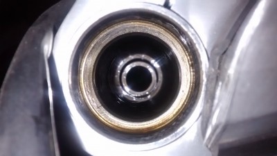

Si quitas la rueda delantera, debajo aparece un tornillo de allen, yo solo pude aflojar uno de los 2

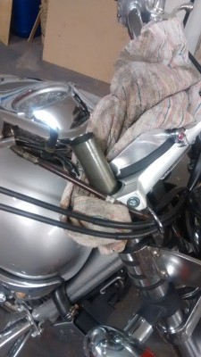

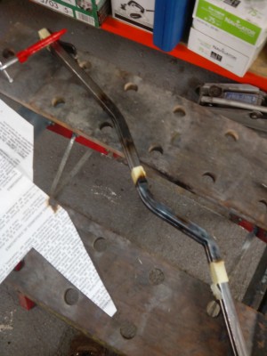

Cuidado al abrir arriba, el muelle esta comprimido y empuja con ganas. Por arriba, con paciencia, un tubo y una jeringilla enorme, fui sacando el poco aceite que tenia
Cotinuemos ... como solo se pueden subir 3 fotos por mensaje y no quiero que se pierdan, lo subire por fasciculos

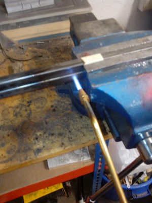

El tubo que intenta atacarte al abrir, sale tirando de el, no va enganchado ni nada
Estaba coja, jejeje. Para subir el aceite lo maximo posible y poder sacarlo.

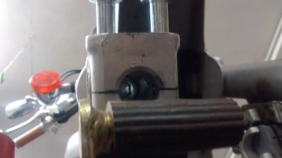

Martillo y destornillador grande. Colocas el martillo en una de las muescas y a darle, hay que ir cambiando de muesca segun gira para no cargartela. Para apretar ... pues nada, ir probando
