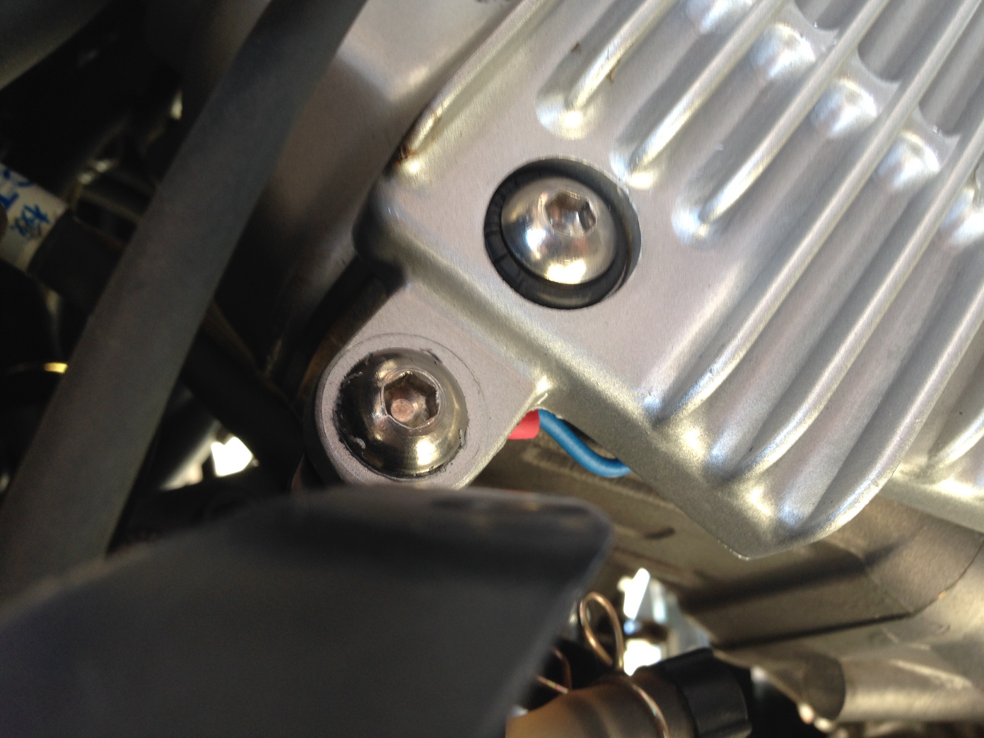

Le acabo de hacer la ñapa del cablecito...a ver si sirve de algo, esta tarde lo probaré...
Quiero explicar por si sirve de algo a los que no se hayan aclarado, ya que a mi me ha costado entenderlo, que el cable va de tornillo hallen a tornillo hallen, nada de tornillo de estrella.
Subo una foto para verlo mejor, y para hacerlo hay que quitar primero el embellecedor plateado del lado izquierdo (dos tornillos hallen) y luego los cuatro tornillo hallen de la aleta de la derecha vista de lado, un saludo.

Gracias por tu mensaje Ana, pues me acabo de dar una vuelta con ella, 30º de temperatura ambiente, me he dado una vuelta DE UNOS 20 minutos y no encendía, me he parado un par de veces y nada, y ya al llegar a casa la he dejado 5 minutos a ralentí....y bingo!!! Ventilador funcionando!! Apago las luces, las vuelvo a encender...y perfecto!! No ha echado liquido ni nada. Qué alegría me he llevado...así que espero que todo quede en eso...
Una pregunta mas para quien le haya hecho la historia del cable, le he puesto un cable que tal vez sea muy fino, de 1mm. mi duda es: ese cable no acabará deshaciéndose por estar en un sitio con tanta temperatura??
Gracias y os seguiré informando para poder aportar algo mas.
Re: Problemas refrigerante-electroventilador
Has tardado poco en meterte en faena y me alegro compañero y además has aportado al foro tus experiencias, si puedes ponle el cable algo más grueso de 3mm y ya de paso en el otro tornillo por la parte interior ya que hará mejor masa y ya si puede subir alguna foto más de como queda en los dos tornillos el cable sería el remate.
Saludos y gracias.

Hola, tengo el mismo problema del electro, pero no llego a tener claro que dos tornillos he de unir con el cable.
en la foto veo solo uno, puesto en el embellecedor del cilindro trasero
¿donde va el otro?
DESILUSIONADO?, ya no, CON MI VENOX
Mensajes: 2176
Espero que ya no necesite aprobarte mas mensajes;
yo ando bastante flojo de mecanica, pero de vista aun voy bien:
y en la foto de "encanal" veo dos tornillos ;-)
