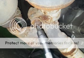

Solo hay que quitar las dos abrazaderas de los tubos(recomendación echarle un poco de 3en1 y dejar 5 minutillos para que haga efecto):
Imagen[/URL]

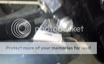

Y los mismo por el lado izquierdo de la moto:
Imagen[/URL]

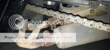

Finalmente quitar el tornillo que está justo debajo del reposapies del acompañante:
Imagen[/URL]
E ir tirando de los tubos haciendo un poco de palanca. Si véis que cuesta le echáis un poco de 3en1 y vais sacandolos, con paciencia y con maña.
Una vez hayáis hecho lo que tengáis que hacer con los tubos, para volverlos a montar es seguir el mismo orden.
