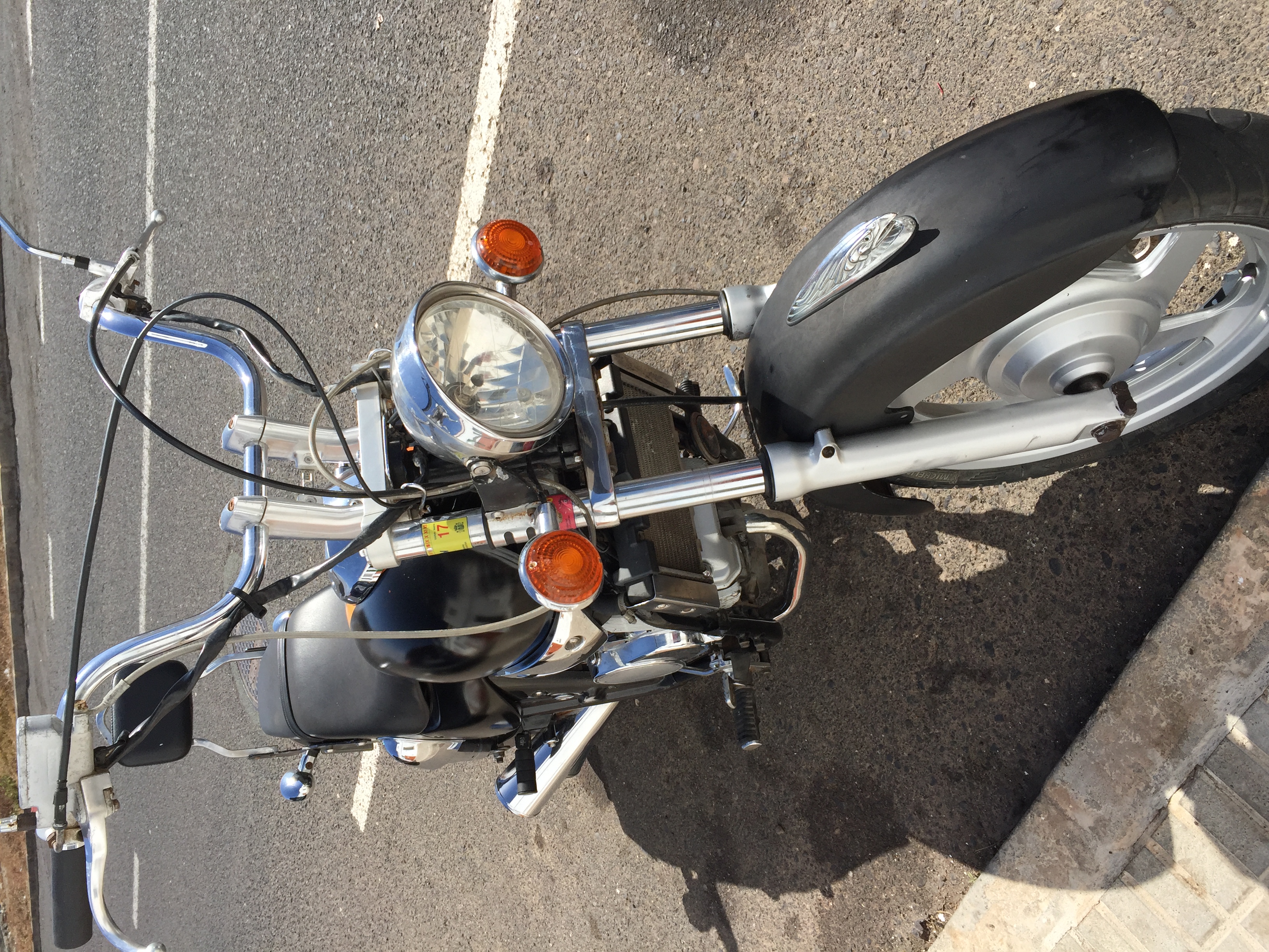

Buenos días chic@s, solo llevo con la Venox un par de semanas, no me había dado cuenta de que lleva 2 cables en el acelerador, la mía solo tiene el de arriba, la compre con el manillar alto modificada, la he devuelto al manillar original que se me hace mas comodo, no se si el tener un solo cable afecta en algo, al principio pensé que cada cable manipulaba independientemente cada carburador pero la lógica me llevo a pensar que no podía ser, por lo que no se para que es el cable que me falta, me aconsejas buscar los cables originales y devolver a su estado original, la verdad que la moto va bien así,opiniones? os dejo una foto de antes de cambiar el manillar.
saludos
Con el manillar antiguo

El segundo cable es un decelerador en caso de que se parta el cable principal puedes cortarle gas a la moto con el puño, la moto funciona bien con uno el problema es que si se parte la moto queda acelerada y puede ser un peligro.

pedober escribió:El segundo cable es un decelerador en caso de que se parta el cable principal puedes cortarle gas a la moto con el puño, la moto funciona bien con uno el problema es que si se parte la moto queda acelerada y puede ser un peligro.
Enviado desde mi Aquaris U mediante Tapatalk
Gracias por la información, ya decía yo para que era ese segundo cable, en cuanto pueda pongo lo que lleva pues.
