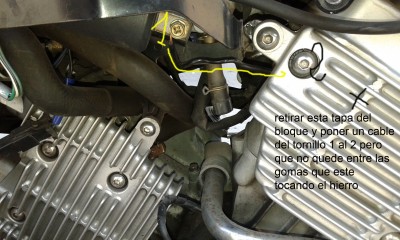

hola; a todos espero que alguien me pueda ayudar, tengo la venox desde 2007 y ahora pude conseguir una cdi de segunda mano porque el taller me decia que no estaba bien, la verdad tenia muchos problemasse paraba en los semaforos,no tiraba como toca, el electroventilador no saltaba con las luces de cruce encendidas, todo eso lo solucione ahora he cambiado la cdi la moto me va bastante bien pero el otro dia me di cuenta que sin las luces de cruze la moto va bien si enciendo las luces la motose viene abajo y se cala ,he ido al taller y me dicen que no saben que es ,en la casa le dicen que es tema de masas pero que no la deje porque lo mismo hay que desmontar todo y posiblemente no lo arreglen, en palabras testuales del mecanico que es la moto que es mala,(creo que son palabras de mal mecanico pero es mi opinion)bueno si alguien sabe algo del tema por favor ayudenme, a por cierto me pusieron la masa del faro al electrventilador y tambien la de la bobina al motor no se si necesita mas. ayuda por favor

en la parte izquierda de la moto si estas subido al lado con trario de donde esta la cdi pones un cable que seda un poco grueso desde la bobina a un tornillo de bloque de motor mas tarde subire una foto donde se vea en cinco minutos lo tendras arreglado.

Casi seguro que es por problemas de masa lo que tendrán que hacer es revisar la instalación y comprobar que la moto carga bien con las luces encendidas y también la batería y si no estás seguro del mecanico consulta ha otro ya que cuando un mecánico dice que una moto es mala el malo es el por no intentar solucionar una avería.

se le quita a la moto el embellecedor plateadode la parte izquierda segun estas subido a la moto y sigues lo que pone en la foto

Re: despues de cambiar cdi tengo problema electrico
Esa es la forma correcta de hacerlo.
Personalmente te diría que le pusieras unos terminales y cable más grueso y que pasaras el cepillo de alambre por las zonas.
Por cierto si eso te lo han echo en el taller (lo de la foto) se les tenía que caer la cara de vergüenza no me extraña que no sepan arreglar la moto pero ni esa ni ninguna.
Comprueba que en el tornillo de la bobina no hay un sinenblok de goma ,pues esto aria que siguieras sin masa
