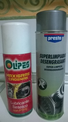

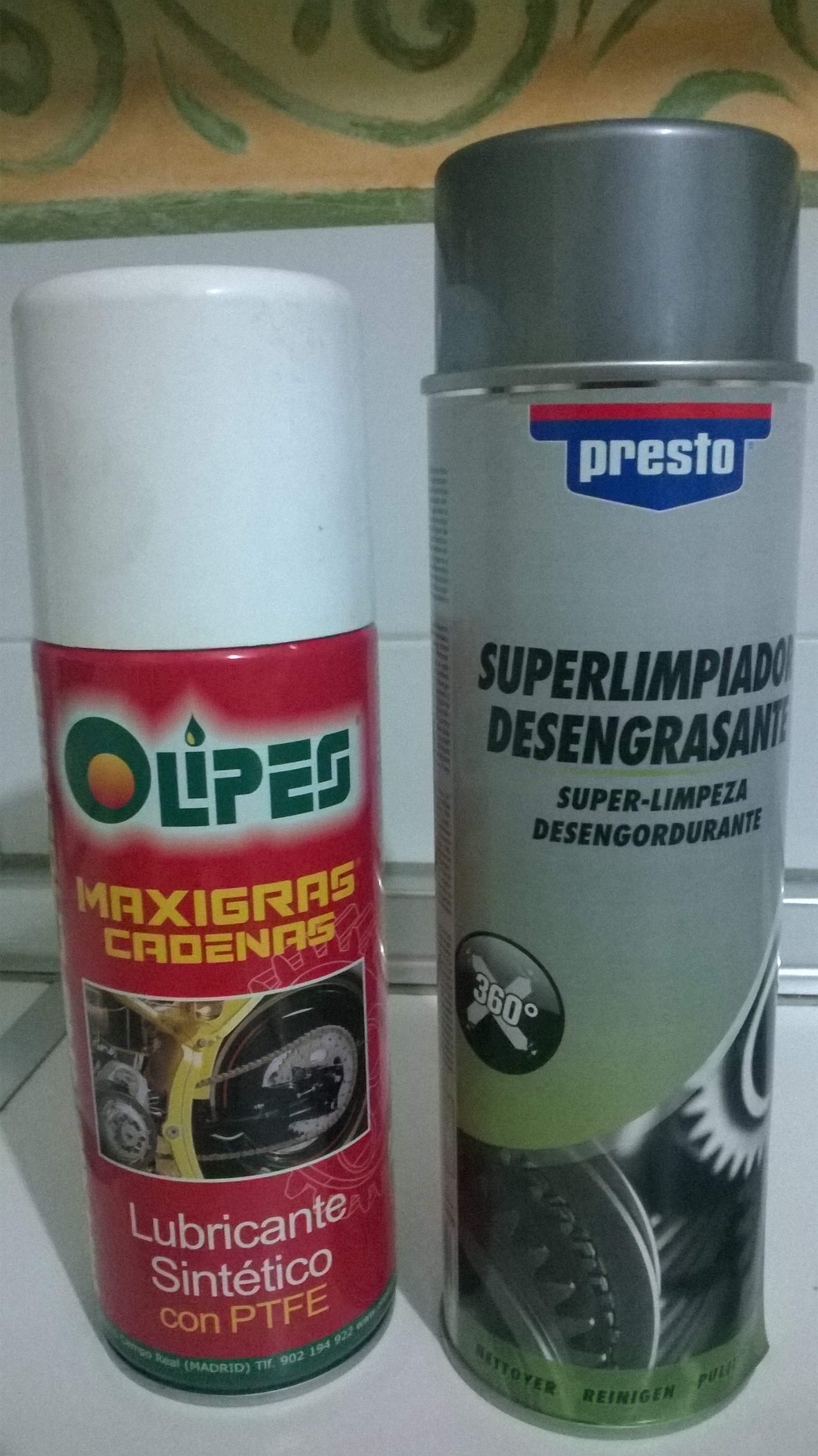

Aqui os dejo el desengrasante y grasa que uso para mi Venox, los botes los he comprado en una tienda de recambios de coches, de esos que sirven a talleres.
El desengrasante no afecta a los retenes y quita la suciedad cosa mala, yo lo prefiero a estar con el cepillo y el queroseno, ad+ el boto me costo poco mas de 5e, 500ml y me ha durado 4 limpiezas en profundidad.
La grasa tiene PTFT o algo asi, se ve en la foto ( grasa de alta presion sino recuerdo mal), la verdad es que no gotea nada, y aguanta bien la lluvia, ya que he pillado 2 dias de lluvia y la grasa sigue ahi (se ve y se nota al tacto casi como el primer dia), el bote 400ml en misma tienda que el desengrasante y unos 10e, la verdad es que me parecen buenos productos, y queria compartirlo para dar una opinion y experiencia mas, que siempre hay dudas y preguntas.
Espero que os sirva de algo, subo una foto para que podais reconocer los botes.

Bueno, quiero hacer un pequeño comentario respecto a la grasa que indico en el post, ademas de verla en el taller de confianza dnd llevo la moto cada vez que tengo una duda quiero deciros que engrase la cadena hace unos 200km y lleva lloviendo 2 dias como si fuera el diluvio, pues bien, la cadena sigue teniendo una cantidad de grasa de la ultima vez bastante buena, por lo que puedo decir que esta grasa aguanta buenos chaparrones sin apenas desaparecer, por lo que para mi es una grasa tremendamente buena.
