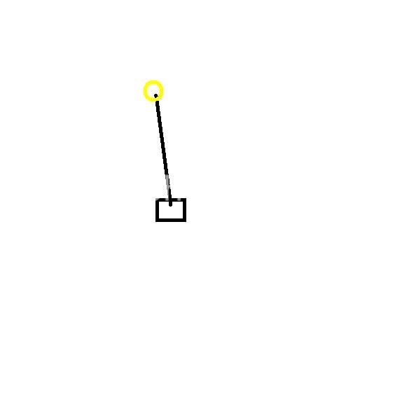

Re: Inclinación en marcha
Un esquema.
La vista es en planta, vista la moto desde arriba. El círculo amarillo es el faro, así que la parte delantera, y el cuadrado es la matrícula, la parte trasera. Me refiero a esa inclinación, o desviación, no a que la moto vaya hundida de algun lado.
A pesar de que la moto circule como en el esquema, me avanza en recto, no se va hacia la izquierda.
Siempre depende de la dirección del viento que se me vaya hacia la derecha o a la izquierda, aunque sea muuuuy leve. Y tampoco me lo hace siempre, aunque haya algo más de viento; que noto el viento pero no con esa misma sensación.
Me lo ha hecho un par de veces en la misma carretera. Fuera de eso, una vez o dos. A la próxima vez que pase por esa carretera me llevo un nivel !!!!
Pd: bueno, me he pasado con los márgenes de la imagen...
pues aun siendo con menos grados tu dibujo, la rueda de delante no se debe ver ni por la derecha ni por la izquierda,
mirada desde la rueda de atras arras del suelo,(deben de ir en linea), si la ves, o llevas el basculante flojo, o el chasis esta torcido
usease, al Taller cuanto antes
besitos
ala ya ta
besitos
ala ya ta
