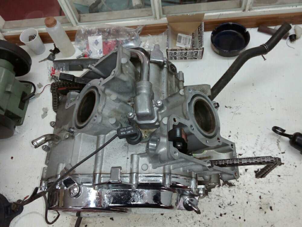

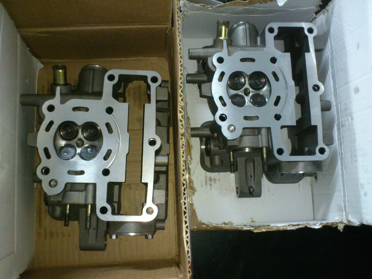

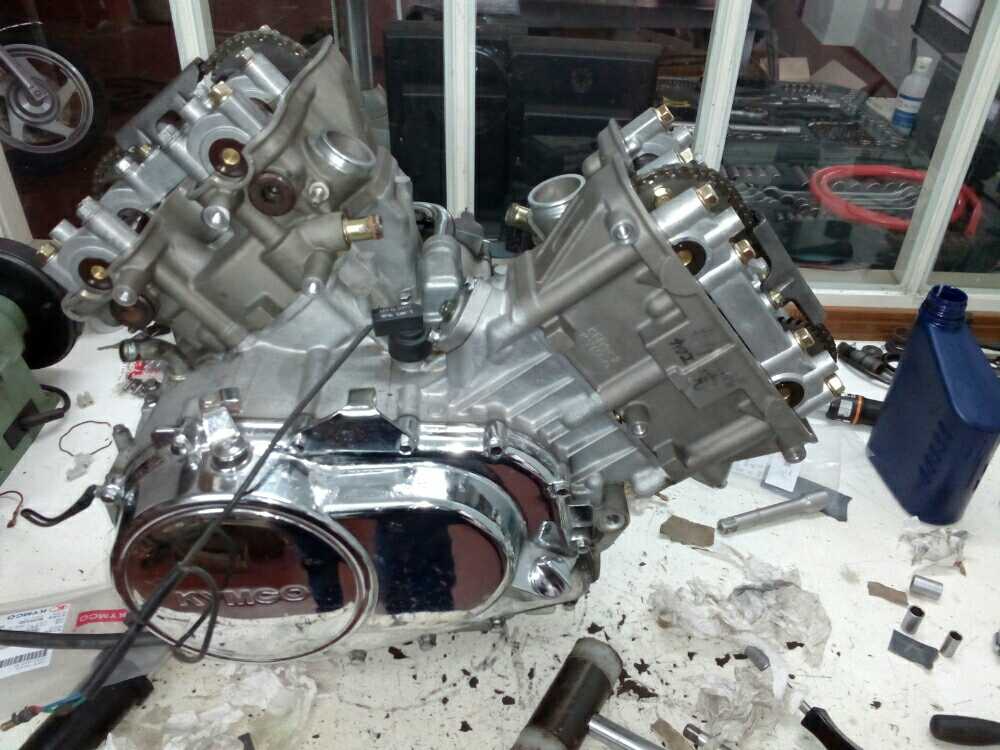

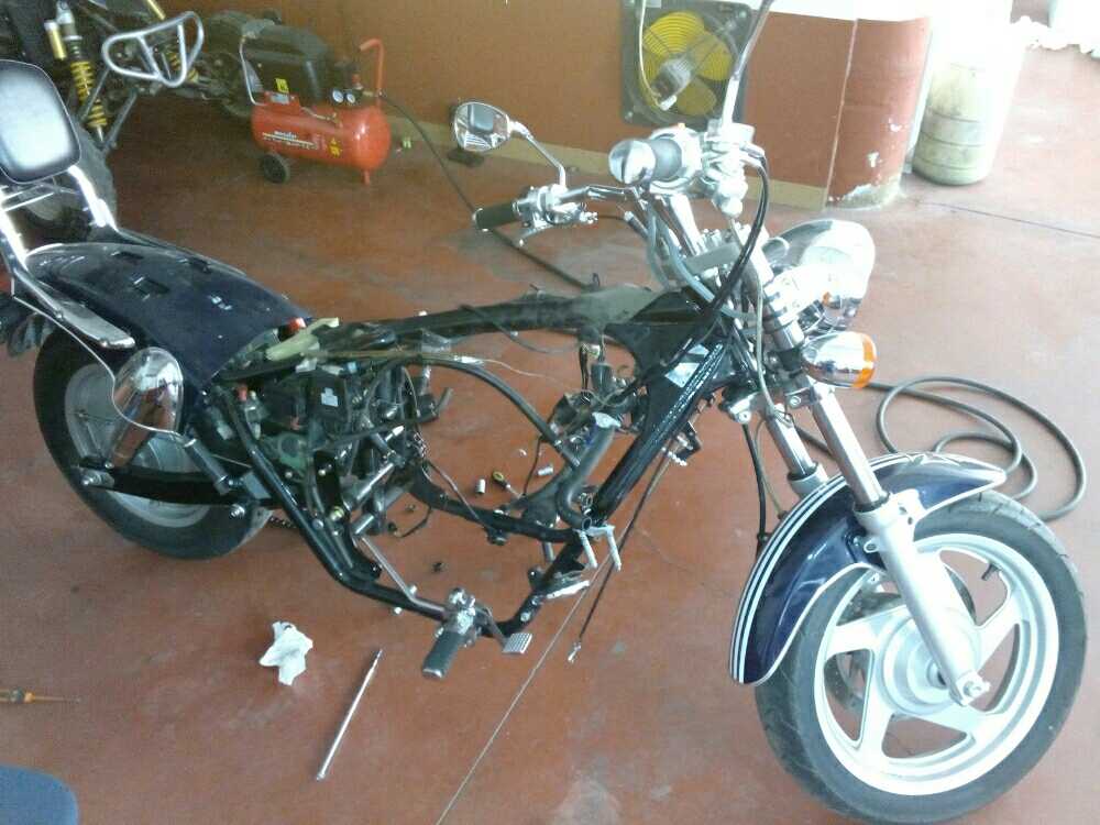

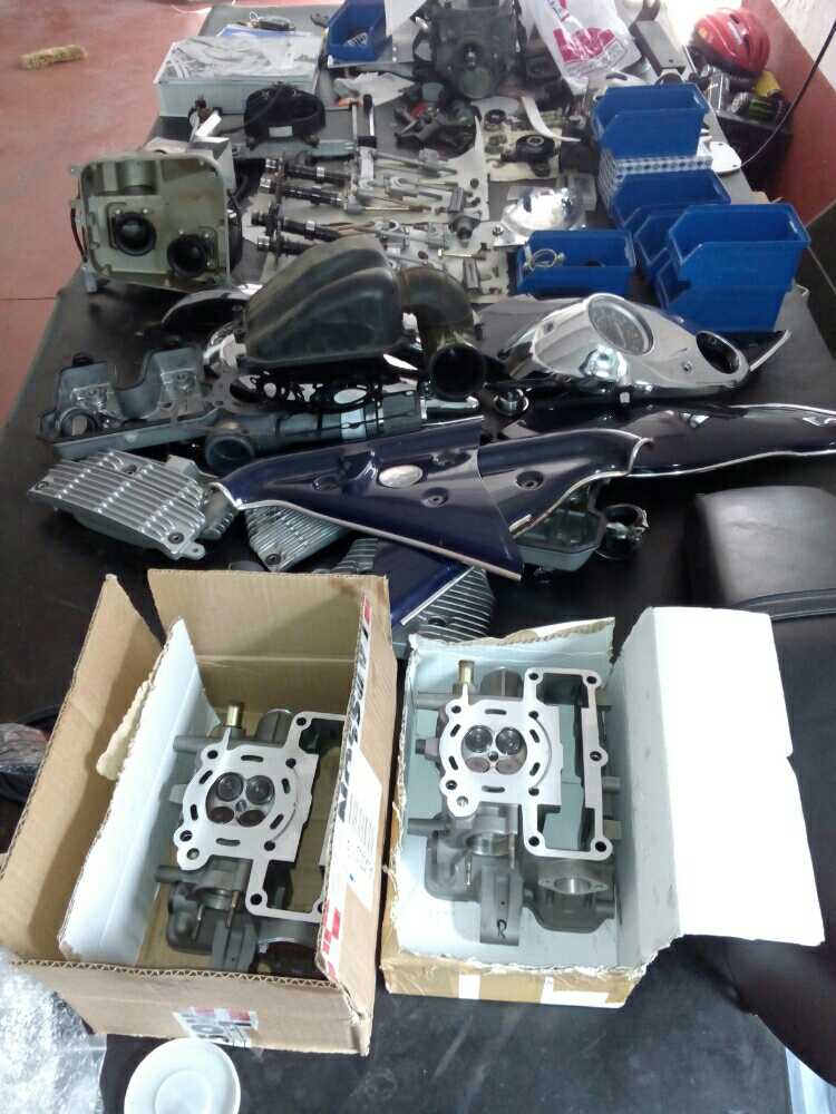

Buenas a todos ya tengo a la venox conmigo , la reparacion se ha demorado casi 3 semanas porque las juntas de culata no llegaban del proveedor (expomoto). Adjunto unas fotos para que veais el proceso:
todo preparado para montar
culatas planificadas

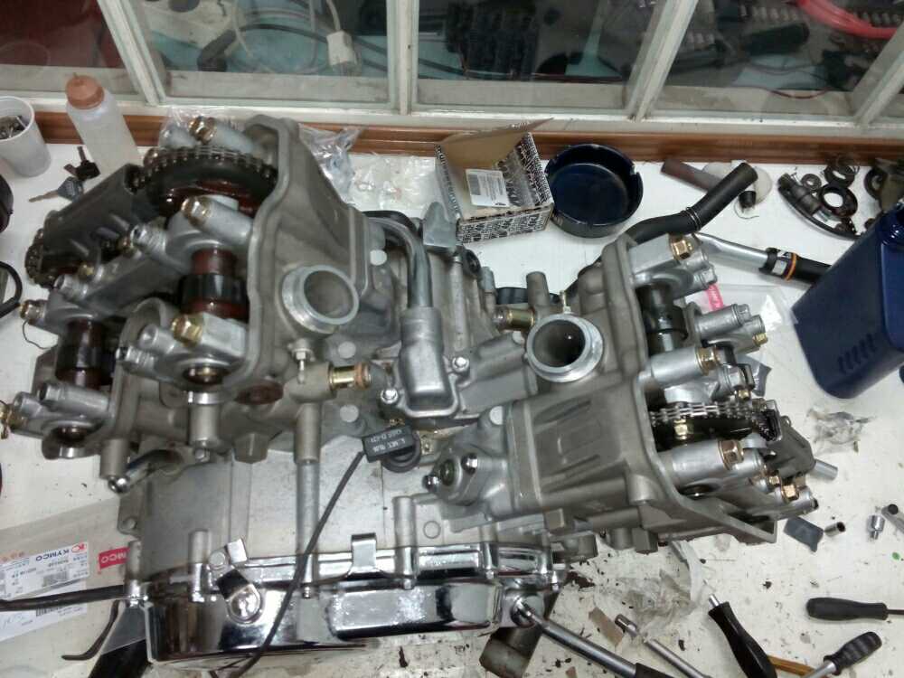

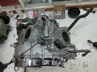

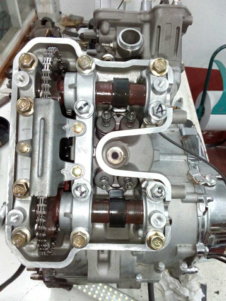

Mas fotillos que en imagenes todo se entiende mejor !!
Bloque motor
Bloque motor
Por dentro !!
Por dentro !!

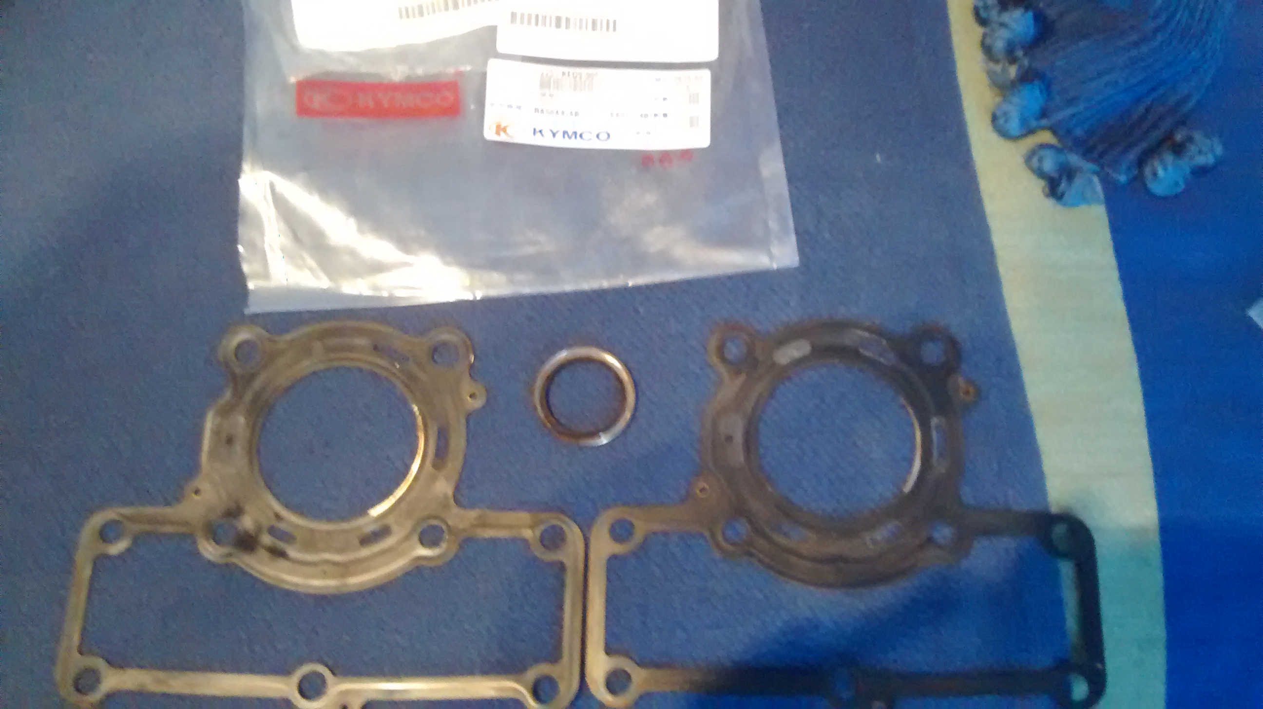

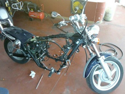

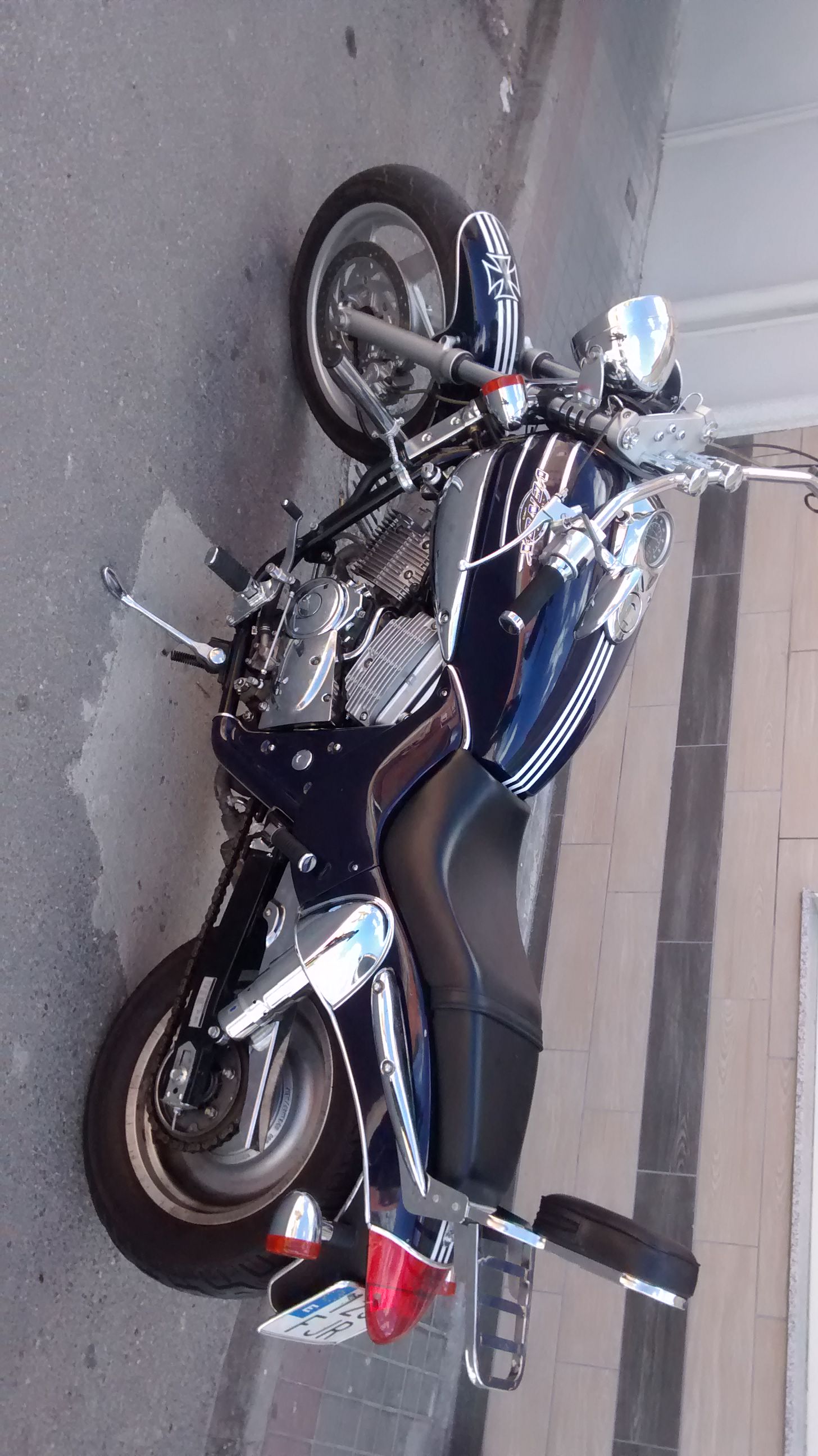

Fotillos de las juntas de culata dañadas....
He estado probando la moto y va como el primer dia no ha perdido nada de fuerza y las sensaciones que me transmite son muy buenas espero que el arreglo dure muchos Km !!!!
Venox montadita!!
Venox montadita!!
Venox al desnudo !!
Venox al desnudo !!
Juntas dañadas
Juntas dañadas
